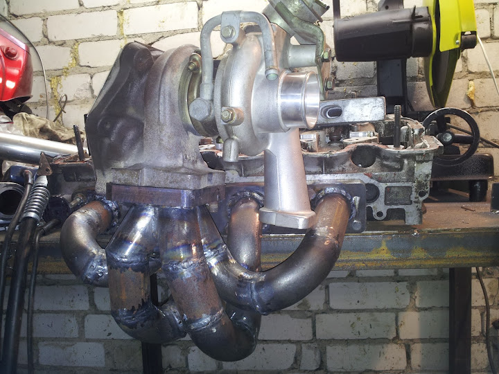

Когда отдали фланцы, я снял выпускной коллектор с машины и прикрутил новый фланец, что бы примерять турбину. Изначально планировалось нижнее расположение, т.к. это компактней, выглядит аккуратней, с выхлопом меньше проблем, и просто мне так больше нравится. Но как я не пытался запихать турбину снизу, она не лезла. Вроде и капот здоровенный, а места, как оказалось, достаточно мало. В единственном случае влезла, красиво и аккуратно, если бы не одно но: впускной патрубок смотрел прямо на генератор, соответственно для фильтра места не осталось. Пришлось примерять турбину вверх ногами, делал всё в одну каску, очень не удобно было держать на весу одной рукой, а второй варить подпорку, что бы зафиксировать фланцы относительно друг друга. В общей сложности эта операция заняла часа два, и машина была на ходу)
Потом выпросил у форумца ГБЦ от 2.3 мотора, дохлую, с провёрнутой свечёй и половиной сорванных резьб, что бы при сварке прикрутить коллектор к голове и его не повело. Сходил в магазин за сантехническими отводами 32, купил пару метров трубы и приступил к работе. Первое, и самое сложное - это сварка так называемой "ракеты"(место схода 4 труб в одну). Сложность в том, что нужно четыре отрезка трубы срезать в двух плоскостях, под определённым углом и достаточно точно, что бы они после этого сошлись в эту самую ракету. Как я только не изгалялся, а болгаркой срезать по человечески так и не получилось, точнее проблема не в срезе даже, а в разметке. Изрезал на куски больше метра трубы, а так ничего толкового и не получилось. Выдали мне на время попользоваться торцовочной пилой, начал резать на ней, но тоже все не так. Полез курить буржуйские форумы, и нашел простенький кондуктор-приставку к торцовочной пиле. Посидел, подумал, переоделся и пошел в гараж. Болгарка, сварка, дрель, несколько болтов м8, двадцать минут и кондуктор готов:
Конструкция не совершенна, пилить все равно приходится на глаз, но тем не менее работоспособная, и из 6 разделанных отрезков выбрал наиболее подходящие:
Прихватил, получилось вот так:
Потом обварил, не без косяков, т.к. сваркой варить в столь ограниченном пространстве, без спец сопел, очень не удобно, да и опыт совершенно отсутствует:
После от торцевал нижний край получившейся конструкции, сориентировал её на фланце турбины, приварил и шарошками убрал лишний металл с фланца, что бы не было не нужных, торчащих краёв, не было затыков и газы проходили свободно. Как видно все стыки тщательно обработаны, убраны все заусенцы, облой и мусор, что бы потом этим шлаком не убить "новую))" турбину:
Собственно дальше - проще. Неудобно конечно, но терпимо. Лепи себе по одному раннеру, прихватывай, подпиливай, подгоняй и обваривай. Главное не забывать изнутри стыки подгонять хорошенько и не оставлять мусор. Я сделал макет на прихватках, потом оторвал целиком раннеры от фланцев, обварил их и после этого приваривал к фланцам уже готовые трубы нужной формы:
Вот так, за три дня(День на примерку, день на "ракету" и день на всё остальное), без спешки и суеты, был изготовлен турбо коллектор.

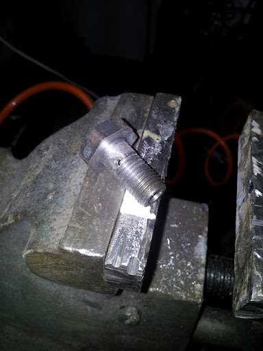

Не хватало только маслоподачи со сливом. А что бы сделать подачу необходимо было для начала определится где его "воровать". Решение пришло как-то спонтанно, в процессе ремонта головки бал замечен болтик под шестигранник в задней части головки, с фрезерованной площадкой под ним. Открутил что бы посмотреть: сидит болтик этот на медной прокладке, а за ним полость и всё в масле. После не продолжительных поисков были найдены документы из WIS, в которых говорилось, что это главный масляный канал головки и противоотливной сифон, соответственно масло там должно быть в необходимых количествах и под давлением.
Вот он, болтик:
Картинка из WIS не вставляется, да там и нет ничего особенно интересного. просто схематический рисунок канала под этим болтиком.
Собственно сюда и заказывались болтики с фотографии ниже.
Слева на право:
штуцер в поддон
Банджо болт от турбины
два болтика-копии предыдущего болта
два болта, с резьбой под ГБЦ, для отбора масла.
Чуть выше две высоких шайбы, проставки для болтика в ГБЦ, что бы поднять маслоподачу над плоскостью ГБЦ, дабы она не упиралась.
(Тут по принципу "каждой твари по паре", мало ли, потеряю или сломаю)
Все болтики изготовлены только с продольным каналом, поперечный сверлил сам, так как турбине нужен рестриктор на подачу масла. В стандарте рестриктор встроен в трубочку подачи масла, я же сделал его в болтике крепления подачи масла к турбине.
Под подачу масла планировалась металлическая трубочка от какого-то маза, но, так как я имел весьма абстрактное представление о том, что именно за трубочка нужна, купил метр шланга тефлонового, рассчитанного на 100500 давления и более чем на 200 градусов температуры и банджо фитинги. Обжимать сразу не стал, решил сначала примерить, т.к. шланг очень жесткий и если ошибиться хотя бы на миллиметр, то он может просто не натянуться. Потом примерил, отметил маркером положение фитингов и обжал его в конторе, которая занимается гидравликой.
Получилось вот так:
Болтик в головку (длинный потому, что получился на головке бутерброд: медная шайба - шайба высокая стальная - медная ш. - фитинг - медная шайба - болт):
Болт с рестриктором в турбину (отверстие меньше 2миллиметров):
