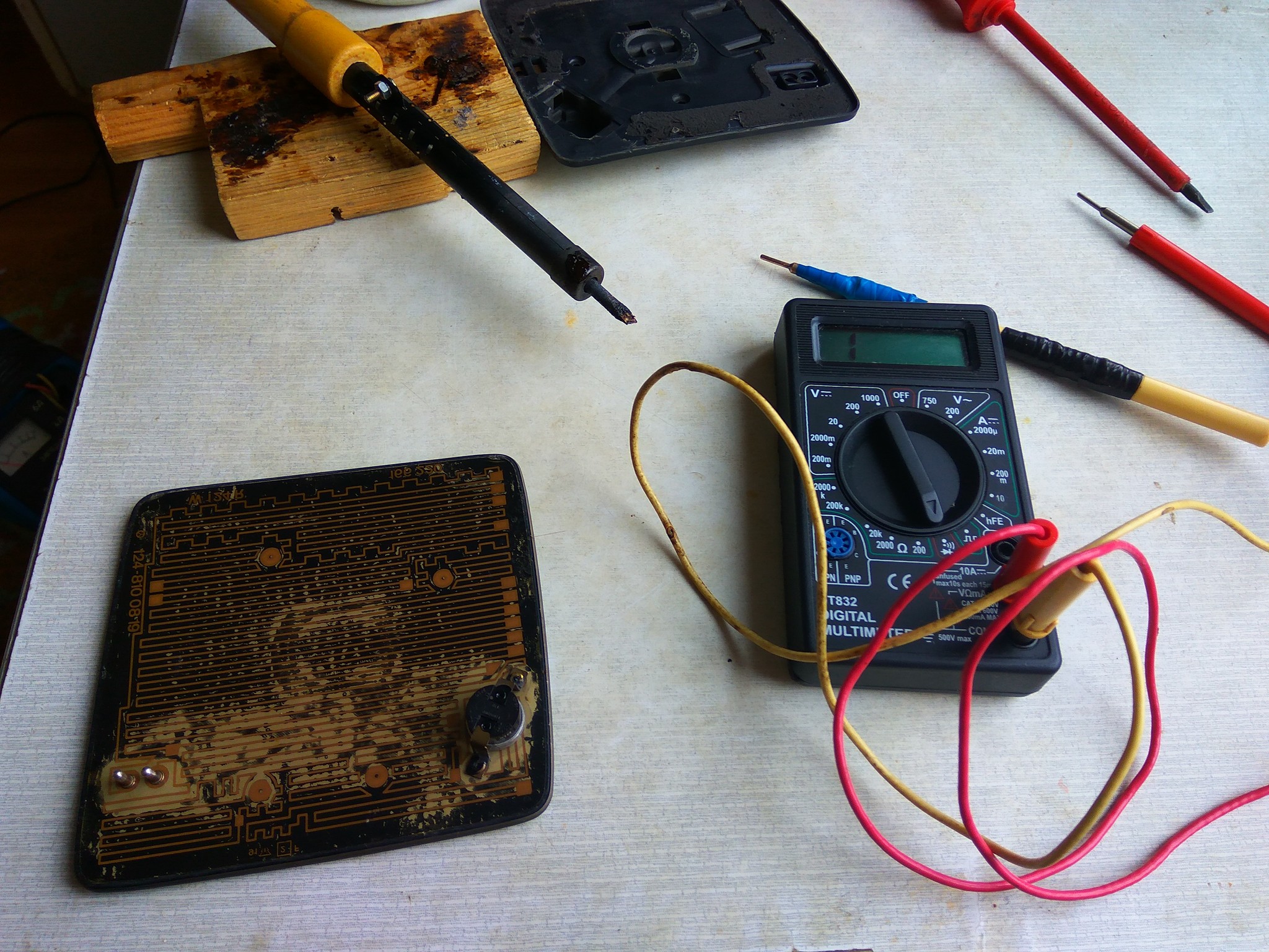

Достала меня тема неработающего подогрева зеркал и решил я его разобрать и отремонтировать-
предварительно конечно проверив провода на подачу до зеркала 12 вольт и прозвонив саму стекляшку
.-напряжение к зеркалу подходило,но само зеркало не прозванивалось, вывод-
либо обрыв в стекляшке,либо сломано термореле-второй вариант более существенен,так как зеркало в хорошем заводском герметике,
и если вы его не били или аккуратно разобрали,то дорожки будут целые!Приступаем!-

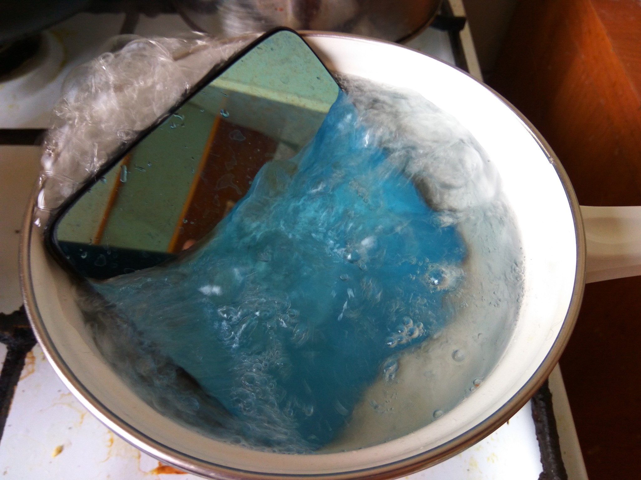

Некоторые феном работают и оплавляют пластик по глупости,проще засунуть стекляшку в кипяток минут на 3-5,
дабы герметик размягчился и пластмассу легко можно было демонтировать.

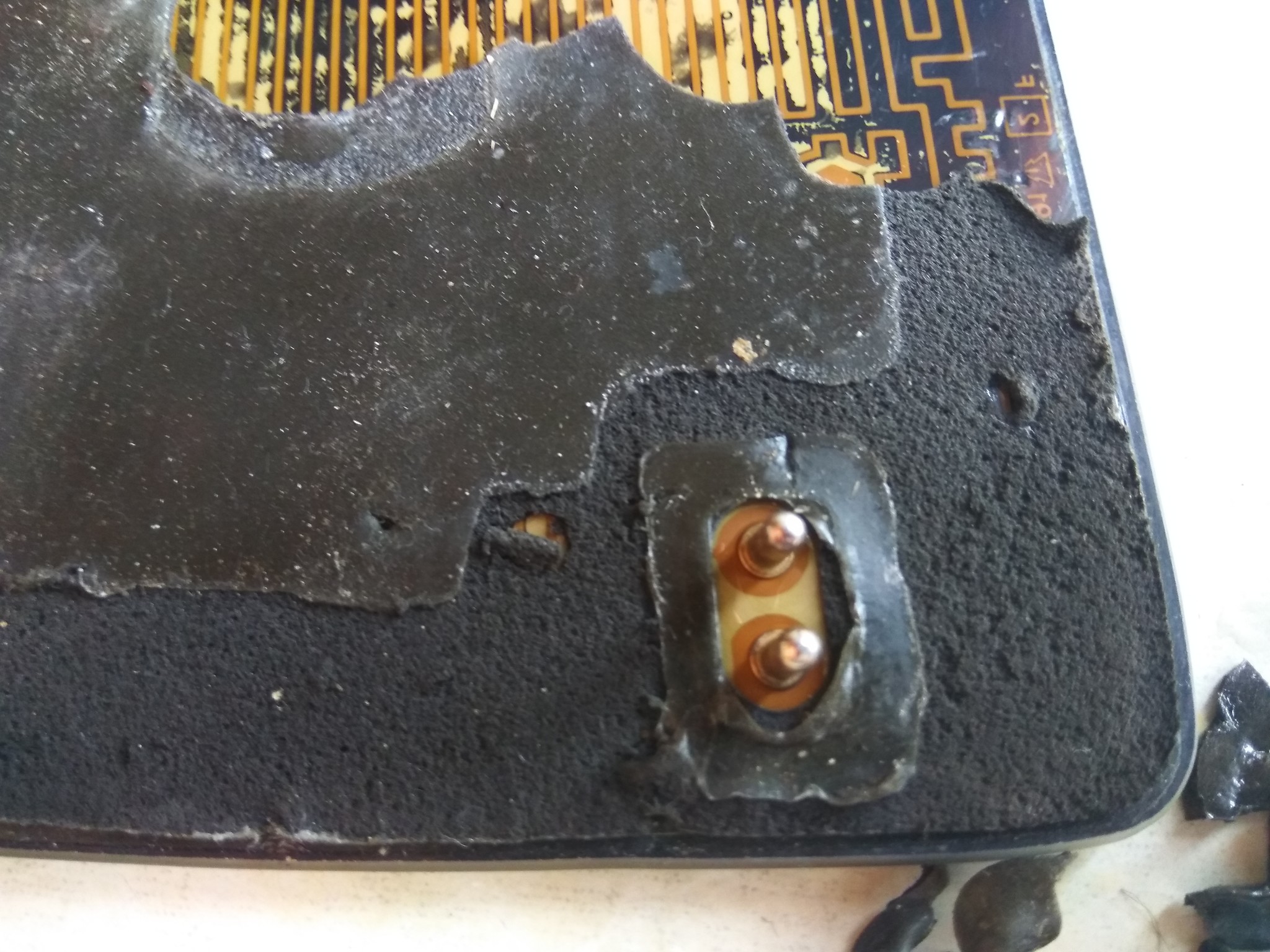

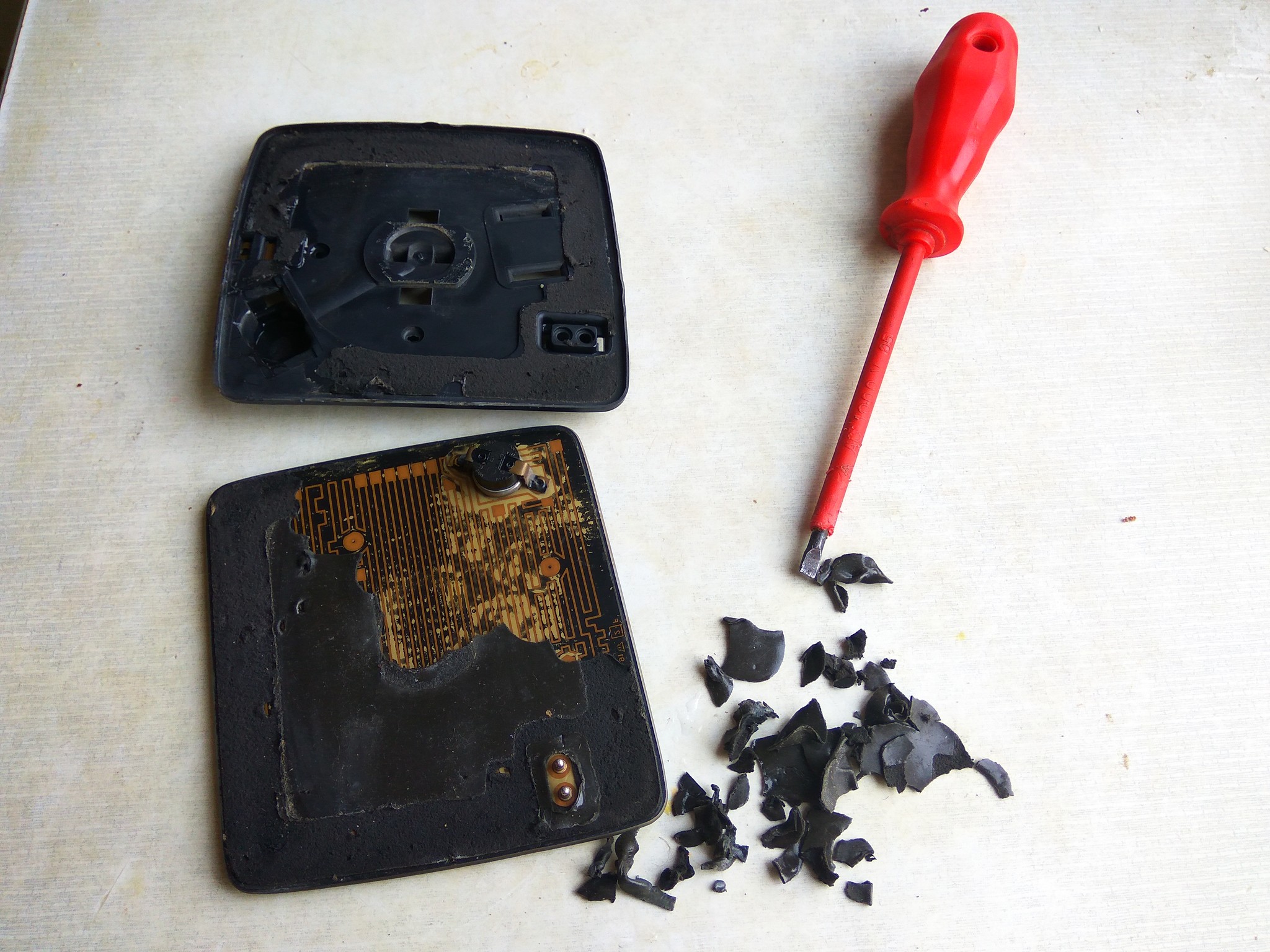

пластмассу отжали,далее аккуратно снимаем герметик-благо он горячий и идет от руки-на отвертку не смотрим-взял ее так как жало тонкое-в идеале взять пластиковую тонкую лопатку.
не шатайте контакты-нежные очень.
работаем.

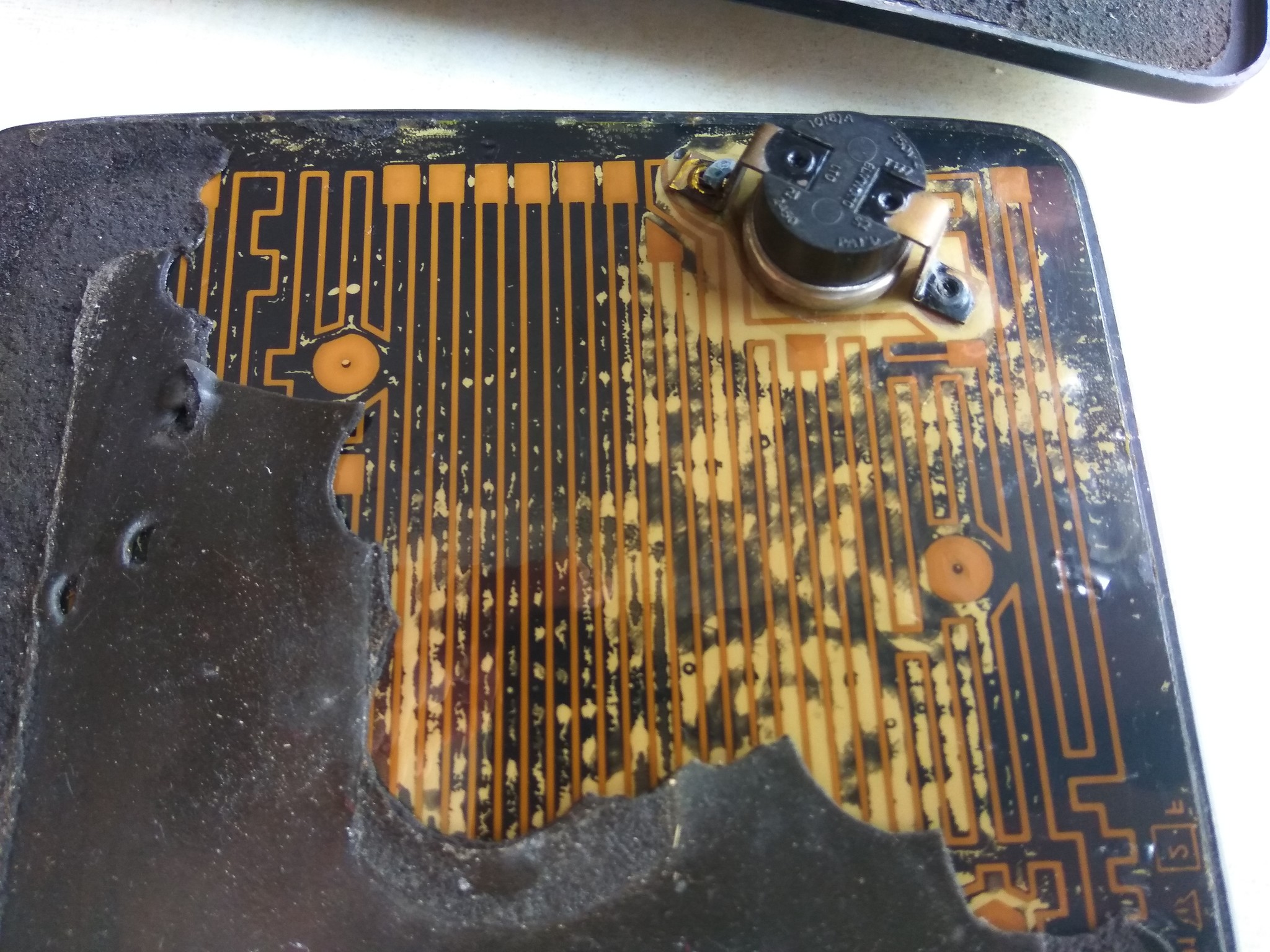

готово.добрались до нужного нам.

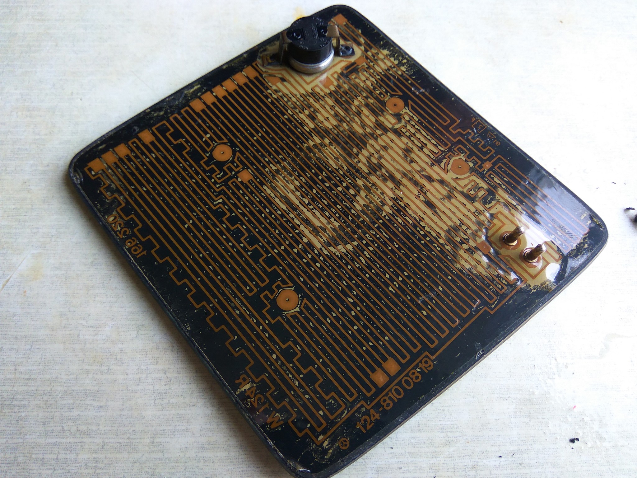

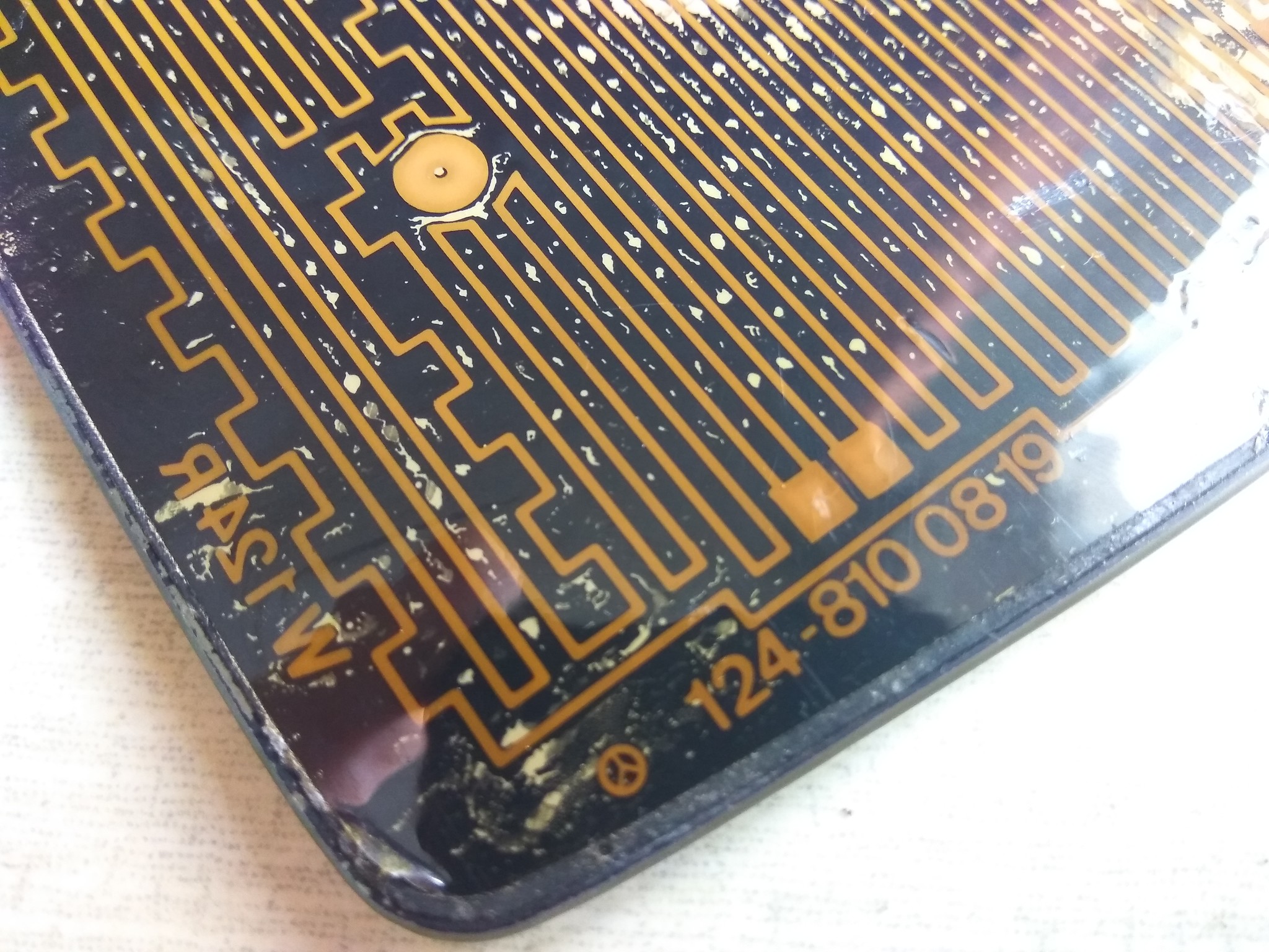

номер термопластины кому интересно.
повторно прозваниваем-смотрим дорожки-все целое и не звонится-меняем термореле(термистор).в итоге все работает.
проверяем на нагрев.
на все ушел час работы.
собираем все в обратной последовательности,герметика много не стоит накладывать-достаточно тонкого слоя что бы влага не попадала на контакты и было все герметично.
прижимаем -ждем и ставим на место!всем удачи в ремонте!

Сообщение Vitamin » 28 янв 2017, 15:35
А термореле где взял?

Сообщение amigogold » 29 янв 2017, 14:03
Vitamin писал(а):
терморезистор от другого зеркала рабочий с разбитой стекляшкой.а так я видел на радиорынке у мужиков торгующих электроникой можно подобрать что хочешь.это не проблема.
или как вариант подобрать подходящее сопротивление.-все будет работать. :smoke:

Сообщение tarlyga » 31 янв 2017, 20:01
amigogold писал(а):
При чем тут терморезистор или подбор сопротивления? Эта штука-термореле или термовыключатель, причем с очень низкой температурой срабатывания-около 15 градусов. С такой температурой не так просто найти, на рынке как правило продаются на 40-60 и больше градусов. Приходится выковыривать из зеркал. По моему такие-же еще стоят на блоке включения подогрева форсунок омывателя.

Сообщение amigogold » 31 янв 2017, 21:06
tarlyga писал(а):
согласен с тобой,но есть реальные работы на drive2 с подбором постоянного сопротивления.термовыключатель работает по такому же принципу но изменяемой величины сопротивления.
