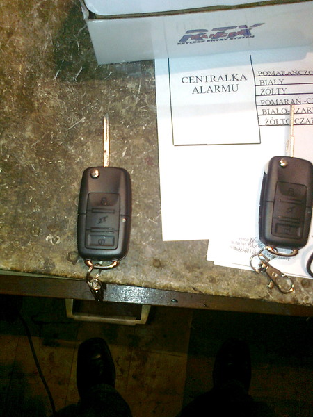

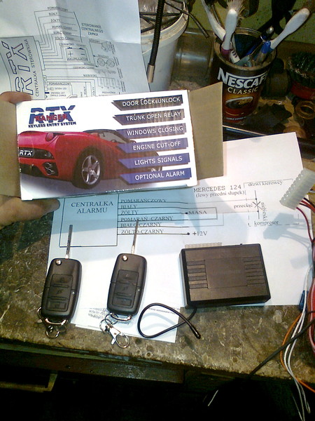

Так вот! Давно на польских сайтах видел ключ-выкидуха (естественно универсальный ) с кнопками на нем под сигналку. Искал у нас,но не нашел. Пришлось заказать товарищу в Польше,тем более он собирался как-раз ехать домой. Заказал обыкновенный вариант без функции сигнализации, только дистанционное открывание замка,но в комплекте все-равно пришел блок, который используется, как сигналка, но только не было самой сирены и датчиков вибрации или удара не знаю как правильно обозвать.а еще прикольно,если стоит заводской блок комфорта,его на комфорт тоже подключаешь и соответственно окна,люк закрываются тоже.

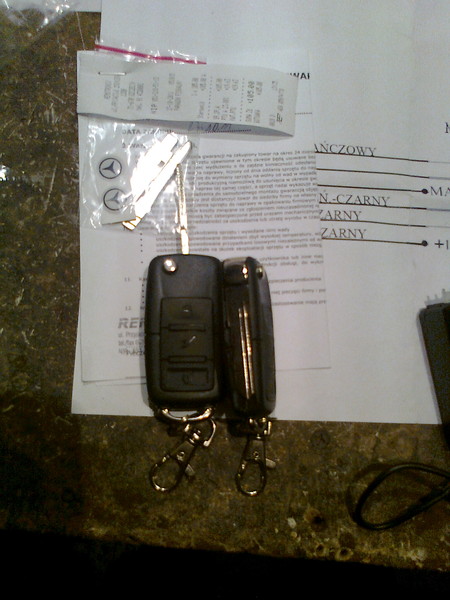

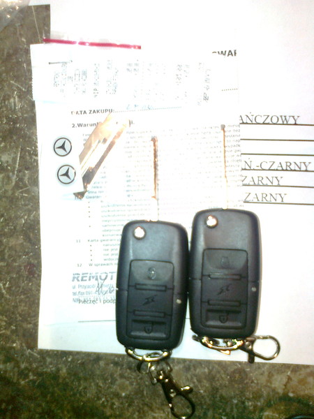

Вот собственно что пришло! Два ключа,с заготовками(балванками) под мой ключ. Блок управления и парочка жгутов проводов! Это все удовольствие встало мне в 280грн(35 долларов)

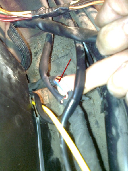

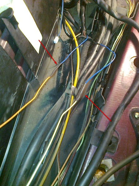

Приступаем к установке! Разбираем водительскую сторону (накладки на пороги,коврики и нижнюю часть торпеды,чтоб добраться до проводки. Выискиваем жгут ,который идет в дверь. Аккуратненько удаляем заводскую изоленту (матерчатую) должно появиться три провода- сини,коричневый и если не ошибаюсь красный с желтым. Синенький провод разрезаем!

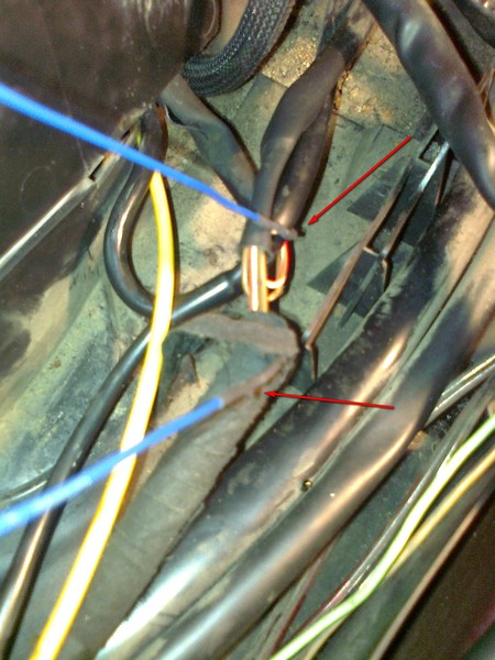

Для удобства установки я решил синий провод наростить , а то чертовски не удобно было паять провода от Блока!

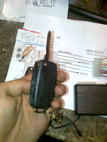

Ну и согласно схемы производителя припаиваем к нарощеному синенькому провода от Блока управления

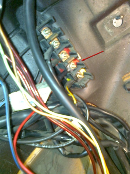

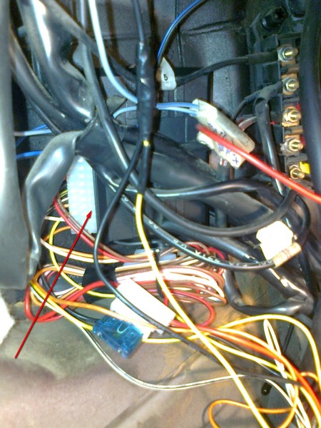

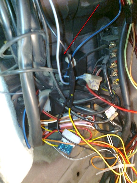

Постоянный + был взят с колодки под левой ногой

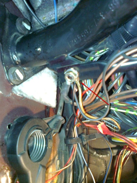

Массу взял здесь! Собственно кому как угодно.
Думал куда прикрепить сам Блок,чтоб не телепался и не дребезжал. Смотал аккуратно все лишние и длинные провода и засунул его за жгуты возле планки с контактами. Жгуты его хорошенько прижали и удерживают!

Все правильно подключил (почти, массу лучше было за щитком приборов подключить - но там разбирать много пришлось-бы).
