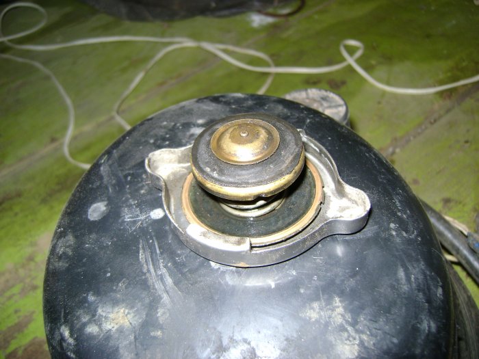

Крышка мне досталась в состоянии пздц :killyourself: , давление держала 0атм :canabbis:
из за отсутсвия резинки как было потом выяснено путем сравнения с аналогичной крышкой.
А из за того что крышка давление не держала пробки для меня были просто адом :killyourself: чуть постоял и пздц сразу тосол выбрасывает нах :killyourself:
Зайдя в один магаз обнаружил что поставляют чета тока одно febi и просят за него 350 руб :mrgreen:

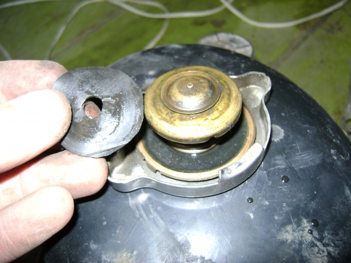

Ну подумал уже от без выходности заказать, но потом передумал. Придя домой решил приколхозить эту самую резинку сам :canabbis: сделал из камеры от велика :canabbis:

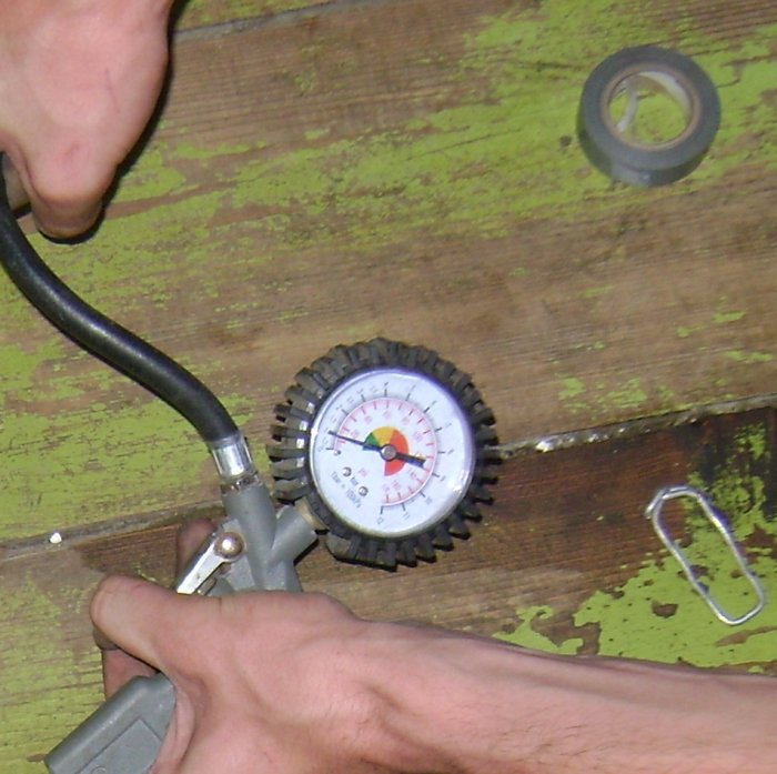

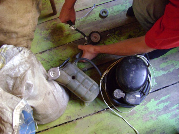

Естественно после проделанных манипуляций нужно проверить чтоже мы получили
а получили мы 1 атм :)
По книжке нашел что положено 1.2-1.4 жаль что не достигли на 100% результата, но как показали недельные испытания пробки теперь не страшны :) давление держит исправно и тосол не выкидывает, больше чем на риску между 80 и 120 не греется :)
