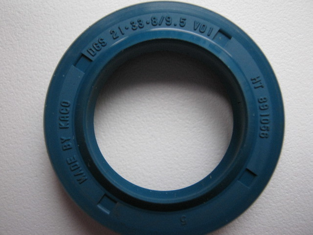

JH писал(а):да, написано
DGS это что такое? HT?

По подбору сальника выскакивают четыре вида. Какой выбрать?
ACM (Polyacrylate)
FPM (Fluoride Rubber)
NBR (Nitrile Butadiene Rubber)
PU (Polyurethane)
https://www.findyourseal.com/ru

merdesess писал(а):По подбору сальника выскакивают четыре вида. Какой выбрать?
ACM (Polyacrylate)
PU (Polyurethane)
посмотри по каталогу того производителя, что ты выложил на фото, из чего он сделан. склоняюсь, что будет либо NBR , либо FPM , далее по убыванию PU и ACM

merdesess писал(а):Мне вот интересно. Сальники из ремкомплекта можно отдельно найти?
они в элкатсе бьются отдельно, я посмотел
ПРавда, сальников вала рулевой сошки аж три вида. От чего зависит, хз. А в чём собственно проблема купить набор феби?

JH писал(а):ПРавда, сальников вала рулевой сошки аж три вида. От чего зависит, А в чём собственно проблема купить набор феби?
Ремкомплект 06471 есть уже. Нужны ещё пару сальников. 600р. за пару сальников не хочется выкидывать.
